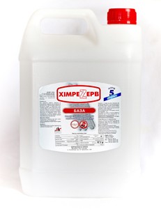

ГРУНТ АКРИЛОВЫЙ глубокого проникновения ТМ Khimrezerv PRO.
Тип - акриловый грунт водно-дисперсионный.
Назначение - для грунтования минеральных, зашпаклеванных, заштукатуренных, бетонных, кирпичных, гипсовых, ДСП, ДВП и других типов пористых поверхностей снаружи и внутри помещения перед различными видами ремонтных работ - покраской водно-дисперсионными красками и эмалями, шпатлевкой, наклеиванием обоев, отделкой керамической плиткой и другими работами.
Объекты для окраски - применяется для отделки фасадов зданий, а также стен и потолков внутри помещений с целью укрепления пористых (или тех, что осыпаются) поверхностей, выравнивания их поглощающей способности, улучшения адгезии финишной краски или отделочного материала к поверхности.
СВОЙСТВА:
Грунт эффективно укрепляет пористые и такие, что осыпаются или Мели поверхности благодаря специальному латекса, глубоко проникает в поры поверхности. Выравнивает впитывающую способность поверхности - и как следствие уменьшает расходы финишной краски и улучшает качество покрытия. Улучшает адгезию (сцепление с поверхностью) финишной краски или отделочного материала. Повышает защитные свойства системы покрытия и его долговечность. Сохраняет высокую паропроницаемость финишного ЛКМ - то есть стена «дышит», что предотвращает конденсацию влаги между покрытием и окрашенной поверхностью.
► Готов к использованию
► Уменьшает расход краски
► Укрепляет поверхность
► Повышает защитные свойства финишного покрытия
► Сохраняет высокую паропроницаемость финишного покрытия
► Обеспечивает отличное сцепление с поверхностью (адгезию)
► Быстрое высыхание - до 2 ч.
► Для наружных и внутренних работ.
