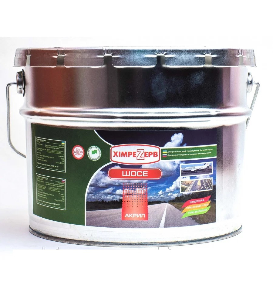

«ШОССЕ» КРАСКА АКРИЛОВАЯ ДЛЯ РАЗМЕТКИ ДОРОГ ТУ У 24.3.21649420.036-2002
Назначение:
Краска «Шоссе» предназначена для горизонтальной разметки автомобильных дорог общего пользования, аэродромов и других асфальтно-битумных и бетонных покрытий, а также для окраски бетонных и цементных полов цехов, гаражей, складов и других помещений.
Технические характеристики.
Внешний вид:
белая или цветная матовая поверхность
Сухой остаток:
(в среднем) 75-79%
Время высыхания (20°С): толщина мокрой пленки 100-150 мкм
толщина мокрой пленки 400-600 мкм (рекомендуется) толщина мокрой пленки 700-900 мкм
не более 10-15 мин не более 25-30 мин от 45 мин
Проезд транспорта (20°С) толщина мокрой пленки 400-600 мкм (рекомендуется) толщина мокрой пленки 700-900 мкм
от 30 мин от 50 мин.
Укрывистость неразведенной краски:
не меньше 240 г/м²
Плотность краски
1,65 г/см³ или 1,65 кг/л
Способ применения:
Использование краски для разметки дорог.
Поверхность дорожного полотна должна быть сухой, без пыли и грязи. Работы производить при температуре не более 35°С. Перед применением краску тщательно перемешать. Краску рекомендуется наносить механизированным способом: разметочными машинами с безвоздушным распылением. При нанесении безвоздушным способом краску, при необходимости разбавить до рабочей вязкости растворителем Р-646 ТМХимрезерв (или растворитель Р-4 без прекурсоров PROTEX) не более 5-6% или 0,6-0,9 л растворителя на ведро краски 25 кг (инструкция разметочного оборудования). Расход краски составит, при толщине мокрой пленки 400-600 мкм не более 0,9-1,0 кг/м² (рекомендуется). При работах в жаркую погоду разбавлять краску Сольвентом не более 2-3% - 0,5-0,7 л на ведро 25 кг.
