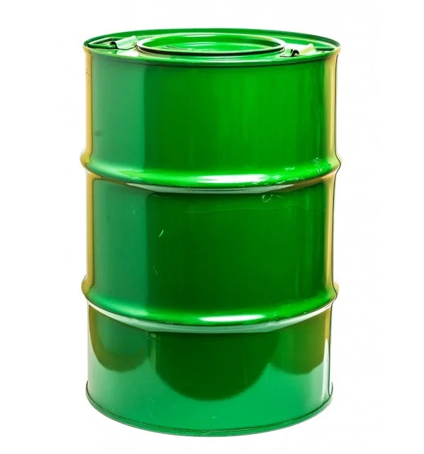

ЭМАЛЬ ХС-558
Специализированное покрытие с высокой стойкостью к действию агрессивных химических реагентов, содержащихся в пищевых продуктах.
Состав: Суспензия двуокиси титана и наполнителей в растворе сополимера винилиденхлорида с винилхлоридом модифицированного эластомерами в смеси органических растворителей.
Назначение: Защита пищевых емкостей от агрессивного воздействия жидких пищевых продуктов. Выпускается только белого цвета.
Химическая защита: Покрытие обеспечивает надежную защиту окрашенной поверхности от любых химических веществ, содержащихся в пищевых продуктах. Общее количество слоев определяется степенью агрессивности среды, в которой будет эксплуатироваться конкретная емкость, а также специфическими требованиями заказчика и нормативно технической документацией.
Варианты использования: Для окрашивания металлических, бетонных и деревянных пищевых емкостей: a) как самостоятельное химически стойкое покрытие; b) совместно с другими лакокрасочными материалами серии ХС — как слой в комплексном химически стойком многослойном покрытии.
Свойства:
• долговечность в составе комплексного трехслойного покрытия лакокрасочными материалами серии ХС — не менее 10-15 лет (при соблюдении инструкции по применению и при отсутствии механических повреждений покрытия);
• полная водонепроницаемость;
• высокая прочность покрытия, стойкость к механическим, электрическим и электростатическим нагрузкам, а также к вибрации;
• высокая химическая стойкость к воде, солям, кислотам, щелочам, агрессивным газам, спирту;
• собственная химическая инертность;
• широкий температурный диапазон эксплуатации — от -60°С до +105°С, стойкость к перепадам температуры;
• высокая огнестойкость, ввиду способности к самозатуханию;
• устойчивость к поражению грибком, мхом, плесенью и насекомыми;
• высокая эластичность (200%) и, как следствие, практически полное отсутствие растрескивания и отслаивания покрытия;
• очень быстрое высыхание: не более 30 минут, запах после высыхания полностью отсутствует;
• отсутствие подтеков даже на вертикальной поверхности.
Индустриальное применение: Защита внутренних и внешних поверхностей металлических, бетонных и деревянных емкостей используемых для хранения, переработки и транспортировки жидких и сыпучих пищевых продуктов (в т. ч. спирта, вин, соков, пива, молока).
Нанесение: Кистью, валиком, методом пневматического или безвоздушного распыления без нагрева. Эмаль может наноситься при температуре от -10°С до + 40°С. Перед применением — тщательно перемешать. Перед покраской поверхность должна быть чистой и сухой.
Растворители: Оптимальным является использование универсального растворителя Р-4 . При отсутствии растворителя Р-4 для разбавления эмали могут применятся следующие типы растворителей: Р-4А, кетоны (ацетон, метилэтилкетон, циклогексанон), ацетаты (бутилацетат, этилацетат, амилацетат). Эти же растворители могут быть использованы и для очистки инструмента после работы. Нельзя использовать в качестве растворителей уайт-спирит, скипидар, бензин, керосин, Р-646 и Р-647.
Расход: Примерный расход при нанесении в один слой — 130-150 г/м2.
Внимание! Окончательная полимеризация покрытия заканчивается через 14-40 суток после нанесения (в зависимости от температуры). В течение этого времени покрытие набирает прочность и приобретает все свои свойства. В этот период не рекомендуется подвергать окрашенную поверхность сильным механическим нагрузкам, особенно в самые первые дни.
